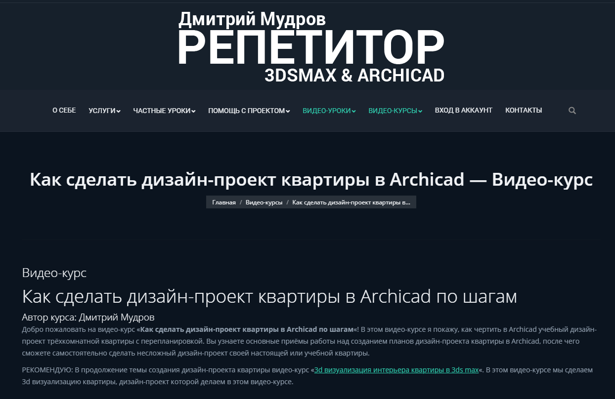

Автор: Дмитрий Мудров
Название: Как сделать дизайн-проект квартиры в Archicad (2019)
14-08-2019-11-48-23-png.1120
В этом видео-курсе я покажу, как чертить в Archicad учебный дизайн-проект трёхкомнатной квартиры с перепланировкой. Вы узнаете основные приёмы работы над созданием планов дизайн-проекта квартиры в Archicad, после чего сможете самостоятельно сделать несложный дизайн-проект своей настоящей или учебной квартиры.
