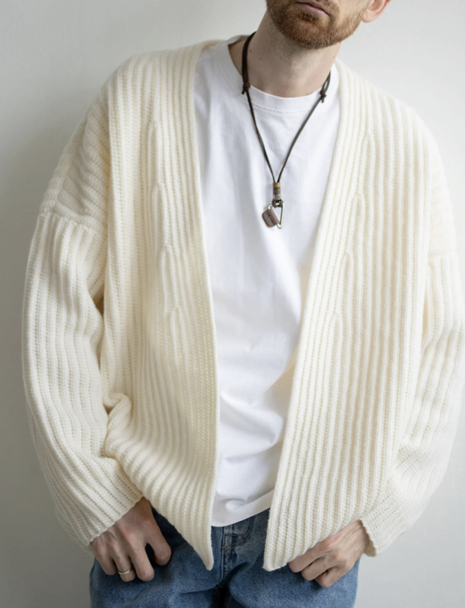

Эта модель оверсайз (+30 см к обхвату груди). Она универсальна и подходит как мужчинам, так и женщинам.
Единственное отличие женского кардигана от мужского заключается в длине рукавов.
Бонус к описанию - инструкция, как связать свитер.
Описание рассчитано на размеры:
1 - ОГ = 80-84 см,
2 - ОГ = 88-92 см,
3 - ОГ = 96-100 см,
4 - ОГ = 104-112 см.
И рост: до 170 см - 170-180 см - выше 180 см.
На фотографиях представлены:
женский кардиган и свитер 1 размера на модели с ОГ=82 см и ростом=163 см;
